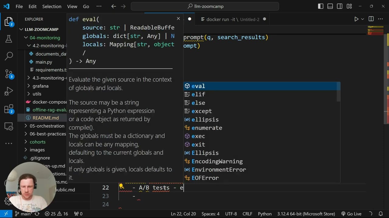

》線上評估
只有簡介,沒有實作。
  • 時機: 系統部署後,透過真實用戶的互動來進行。
  • 方法:
    • A/B 測試:將流量分成兩組,一組使用舊版系統,一組使用新版系統,藉此比較新系統在真實商業指標上的表現 。
    • 用戶回饋 (User Feedback):直接收集用戶的意見,例如常見的「讚/倒讚」按鈕 。
    • 監控 (Monitoring):觀察系統的整體「健康狀況」,例如 CPU 使用率、回應延遲等效能指標 。
  • 關注點:商業指標、用戶滿意度、系統健康狀態
