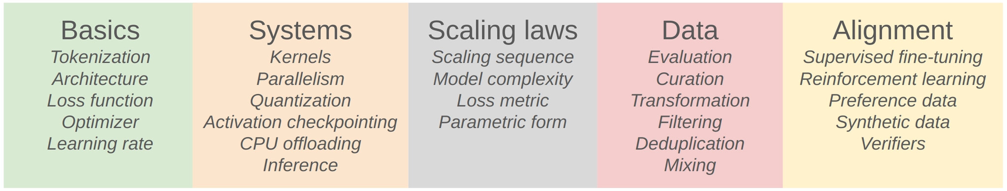

根據這些design decisions,課程被分為以下5個module
關於各Module更詳細的概述可以參考 lecture_01.py,筆者這裡就不詳細說明了,也有可能有心情的時候補上一部份
