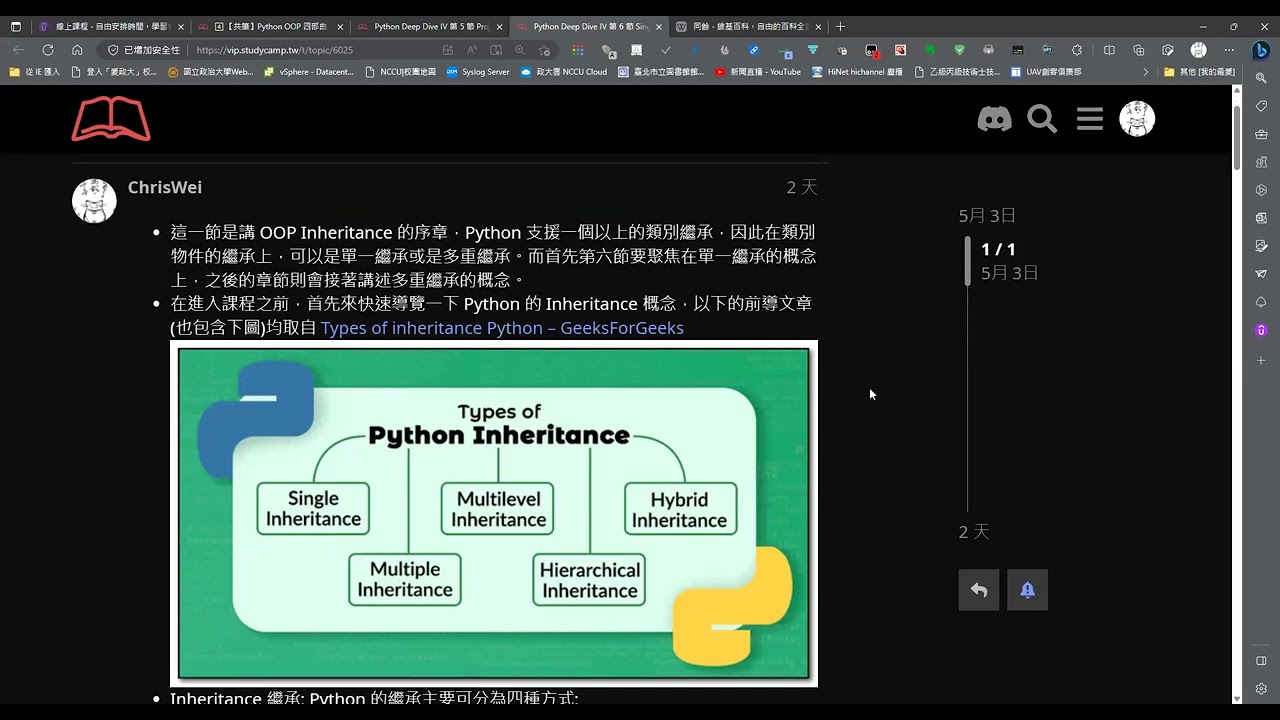

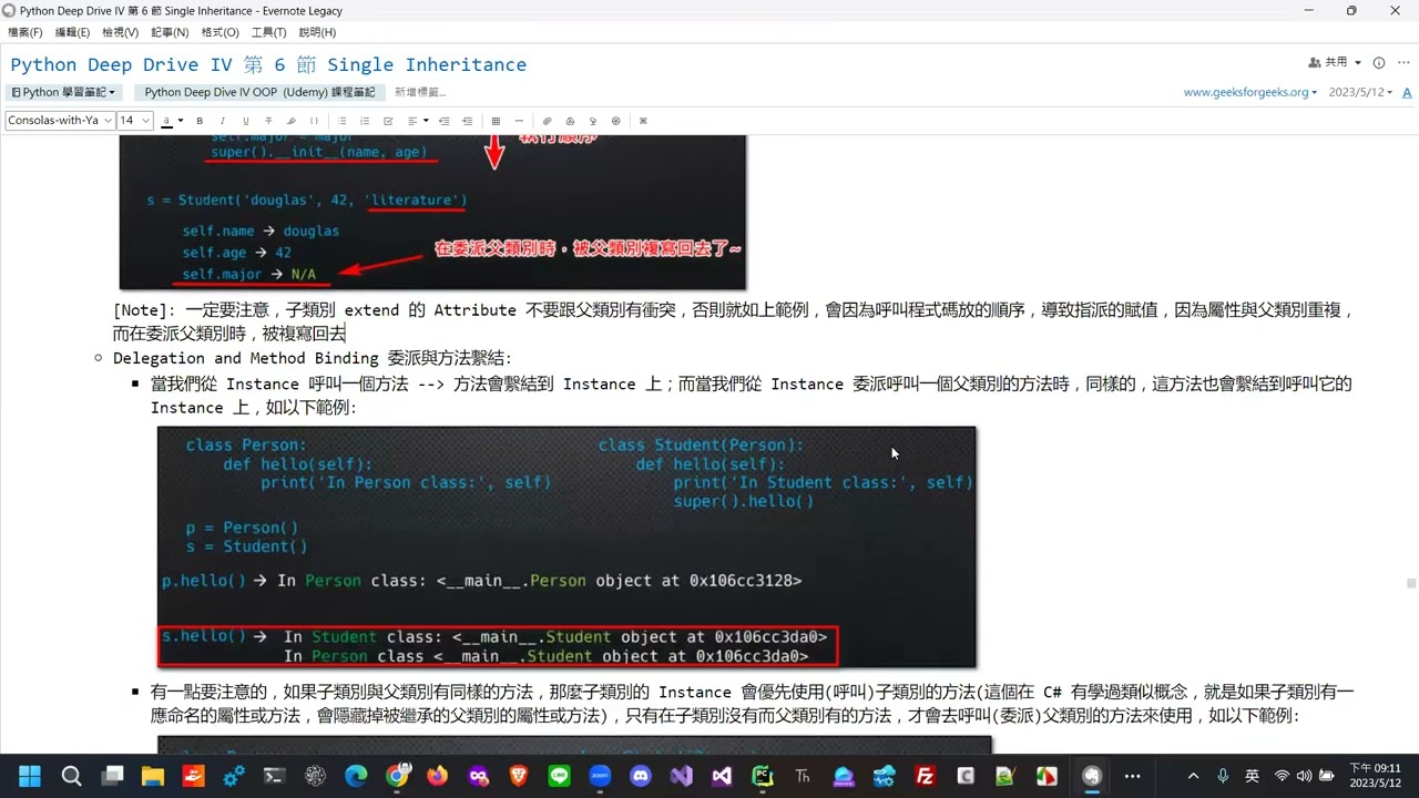

Python 3: Deep Dive (Part 4 - OOP) 中有 exception 的詳細介紹:
相關簡介和 github source code:
關於 Custom Exceptions:
也可以參考第一屆 Python Deep Dive 中 Chris 兄的筆記和影片介紹:
