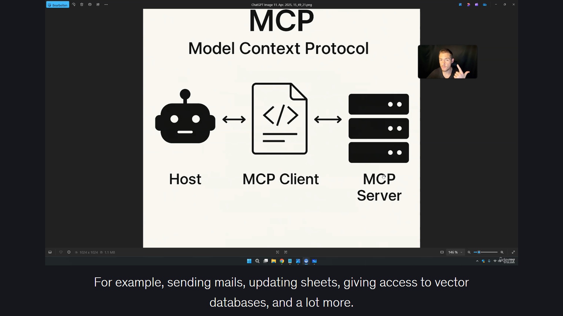

  1. MCP (Model Context Protocol) Explained: MCP Server, Client & API Work Together
本節解析 Model Context Protocol (MCP) 的核心概念。
  1. MCP 的背景與定義
    • 起源: 由 Anthropic 於 2024 年 11 月 25 日推出 。起初反應平淡,但隨後熱度爆發,有望成為 AI 連接數據的標準 。
    • 核心價值: 就像 WhatsApp 因為用戶多而有價值,MCP 的價值在於成為一種「通用標準」。它解決了 LLM 與各種不同 API (Rest APIs) 溝通時格式混亂、標準不一的問題 。
  2. 核心比喻:AI 時代的 USB-C 接口
    • 傳統方式: 就像電腦要連接不同周邊設備(滑鼠、硬碟、螢幕)需要不同接口很麻煩。
    • MCP 方式: MCP 就像 USB-C 接口。
      • 電腦 (Host): LLM 或 AI 應用程式(如 Claude Desktop)。
      • 接口 (Protocol): MCP Client,負責標準化溝通。
      • 設備 (Server): 外部工具或數據源(如 Google Drive, Slack, GitHub, 資料庫)。
    • 優勢: 只要有一個標準接口,就能輕鬆插拔各種工具,無需為每個工具單獨寫複雜的適配代碼 。
  3. MCP 架構的三大角色
    1. MCP Host (主機): 發起請求的一方,例如 Claude Desktop、OpenAI Agent SDK、或是 IDE (如 Cursor)。
    2. MCP Client (客戶端): 位於中間的協議層,負責將 Host 的需求翻譯成標準格式。
    3. MCP Server (伺服器): 實際執行任務的工具端。它可以是發送郵件、更新 Google Sheets、存取向量資料庫的工具 。

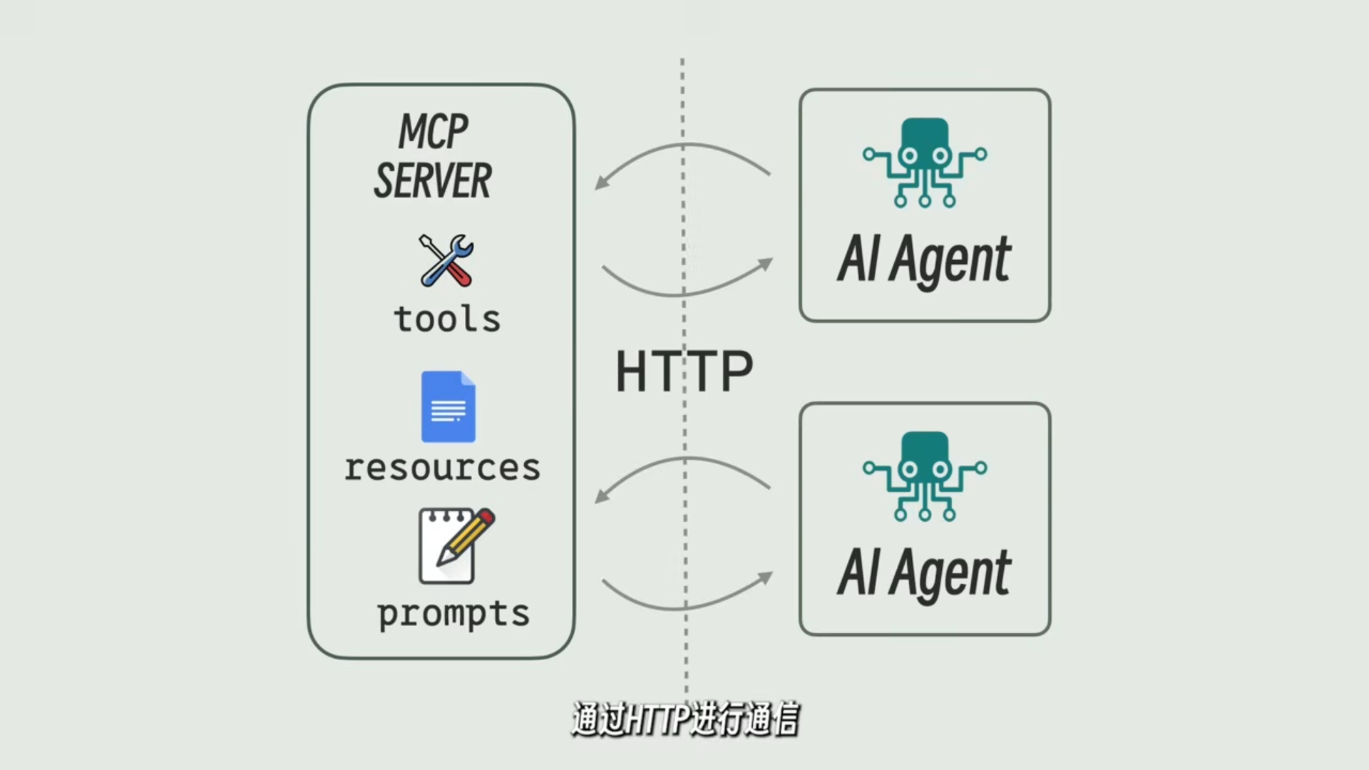

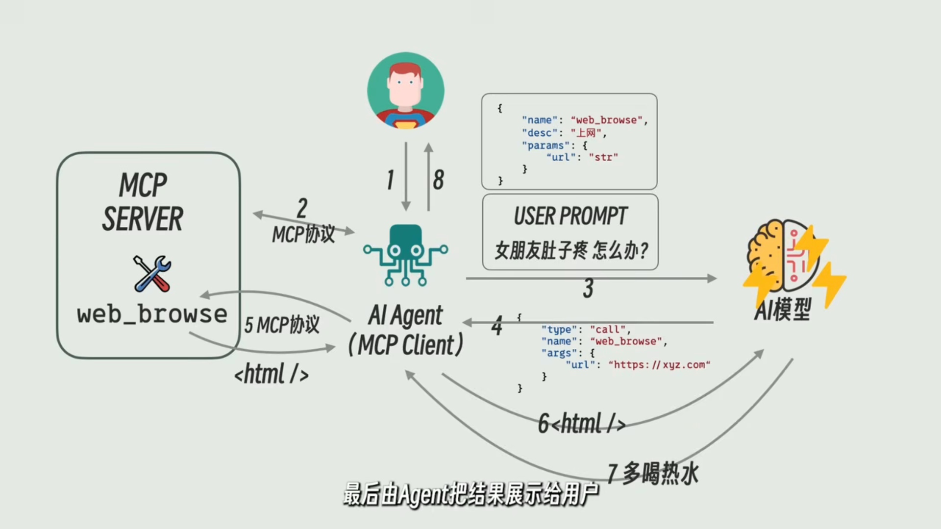

  4. MCP vs. 傳統 Function Calling
    • 傳統 API/Function Calling:
      • 通常針對特定用途設計,並非專為 LLM 優化 。
      • 需要處理各種 HTTP 方法 (GET, POST, DELETE 等),容易出錯或數據雜亂 。
      • 若要連接 10 個工具,可能需要寫 10 種不同的 API 呼叫方式 。
    • MCP:
      • 被稱為「Function Calling on Steroids (增強版函數呼叫)」 。
      • 專為 LLM 構建: 採用標準化的 JSON 溝通,降低錯誤率 。
      • 動態自我發現 (Dynamic Self-Discovery): 這是 MCP 的殺手級功能。MCP Server 可以主動列出它擁有的所有功能(Tools/Resources)。當 API 更新時,Host 不需要重寫代碼,Server 會自動告知新功能 。
      • 簡化代理 (Slimmer Agents): Agent 不需要知道每個細節,只需對接一個 “Gmail MCP Server”,該 Server 就會處理所有收信、寄信的底層邏輯 。

MCP 試圖將「LLM 呼叫工具」這件事標準化。它是一個包在 API 外層的 Wrapper(包裝器),負責將複雜的 API 呼叫翻譯成 LLM 容易理解的語言 。隨著越多公司開發自己的 MCP Server,AI Agent 的開發將變得像「插上 USB 設備」一樣簡單。
