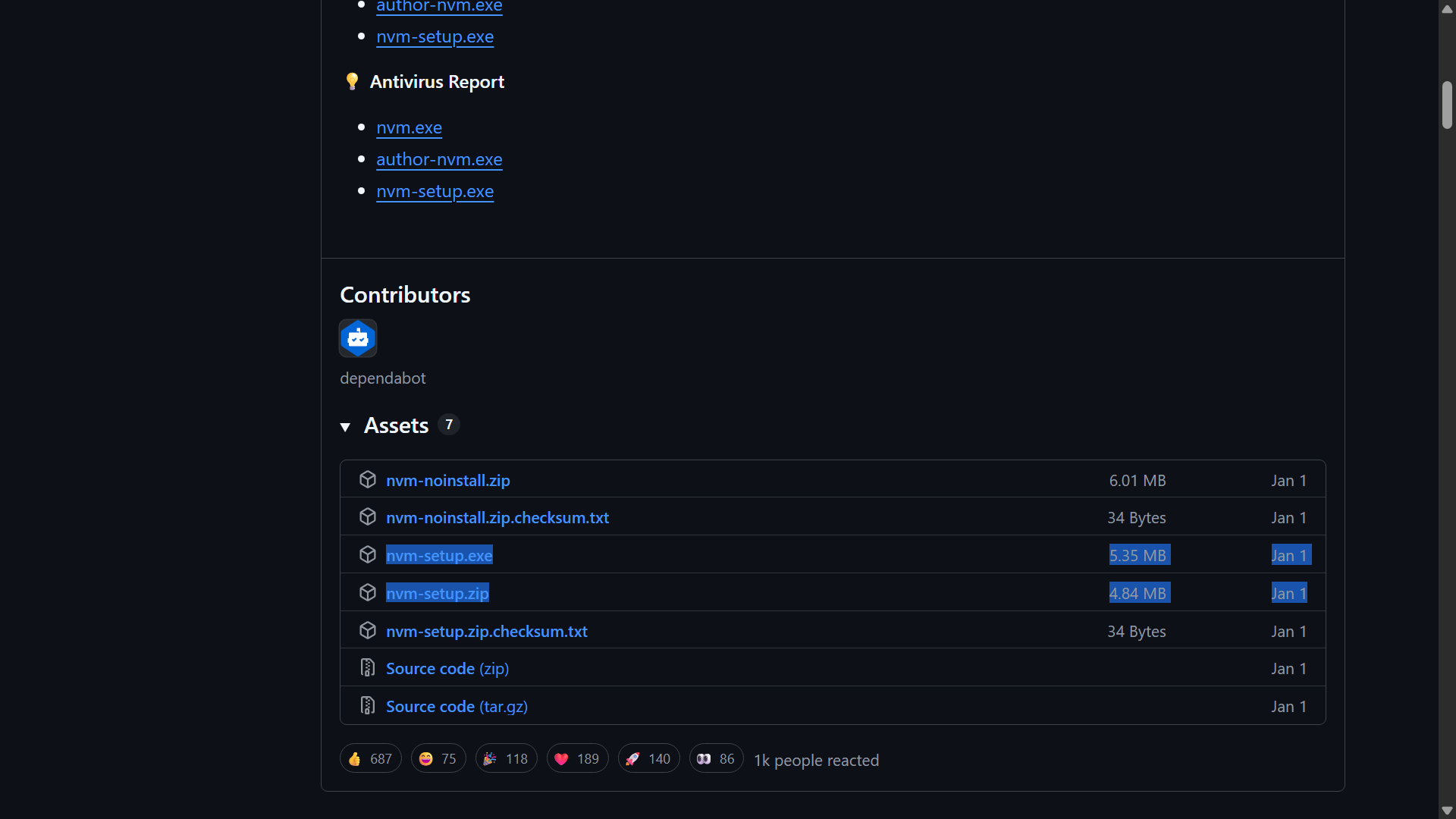

一、安裝 nvm
下載 nvm-setup.exe

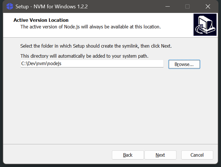

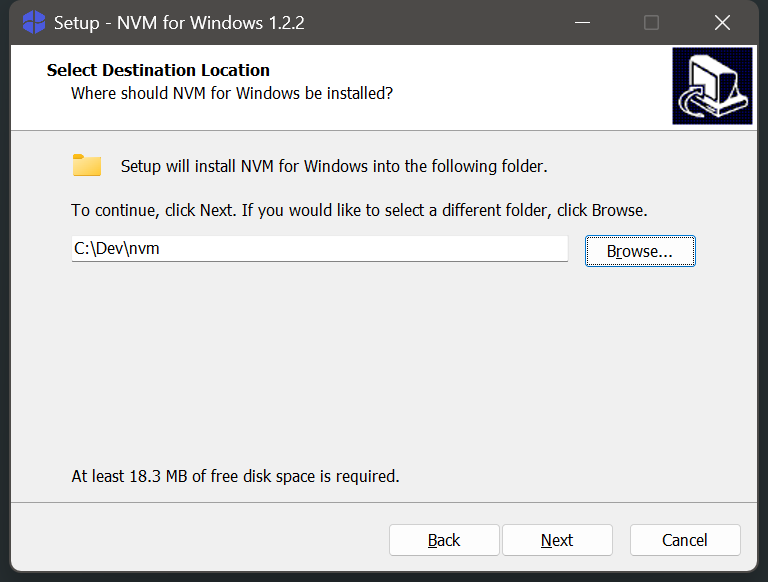

安裝過程中,會詢問路徑兩次,第一次是問 nvm 要安裝到哪裡,第二次是問未來執行不同版本的 Node.js 時,要對應的捷徑放置處。
如同前面說的,如果路徑有空白,未來執行時會有問題,處理起來很麻煩,最好的方法就是一開始安裝時,就指定沒有空白的路徑。
以我的安裝為例,第一次第二次的路徑分別為:
C:\Dev\nvm
C:\Dev\nvm\nodejs
