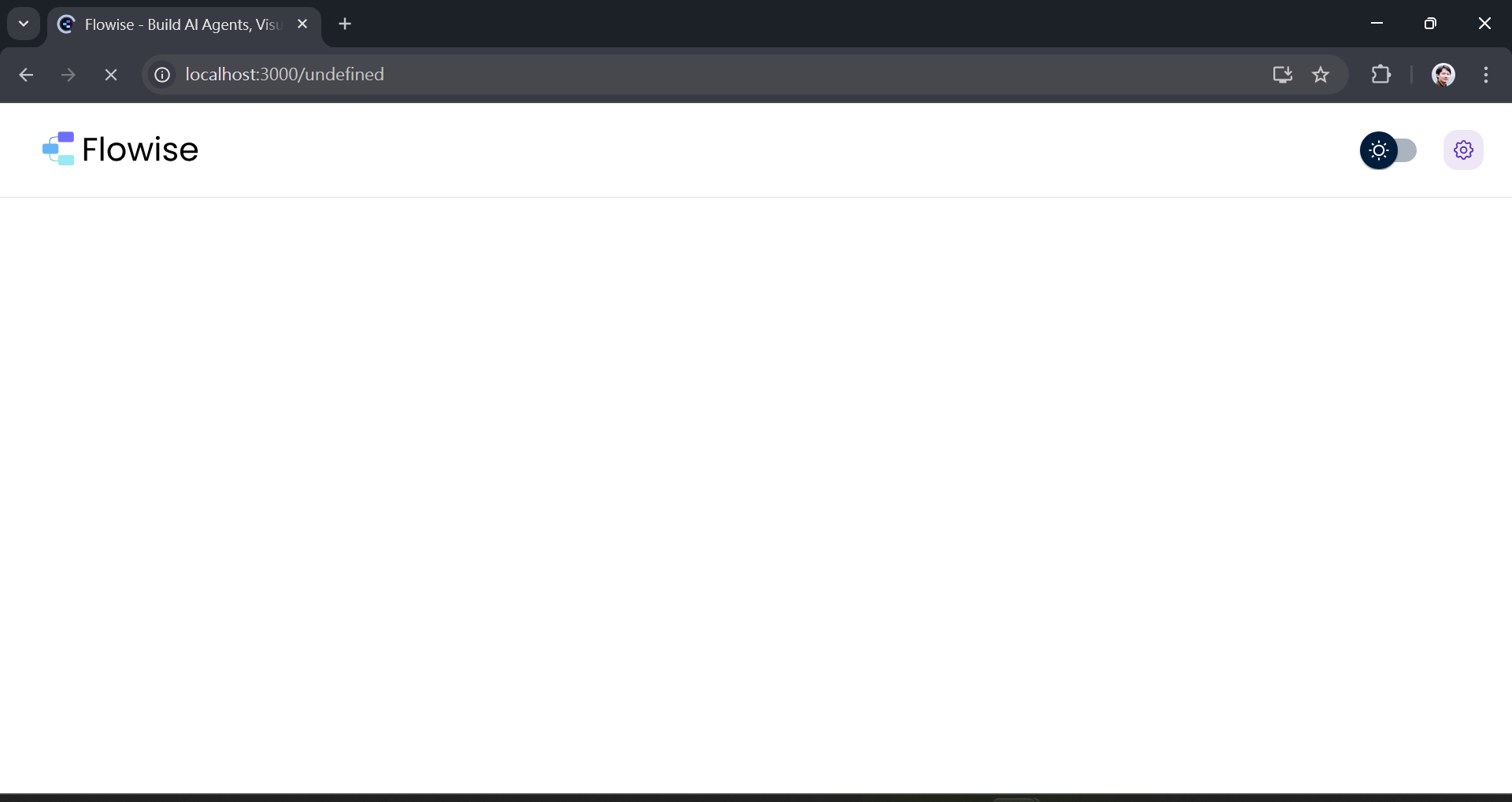

經過幾次試錯後(一開始看起來有載入,但很快就自動轉址到 http://localhost:3000/undefined ),以下是我試過可以順利安裝的方法。

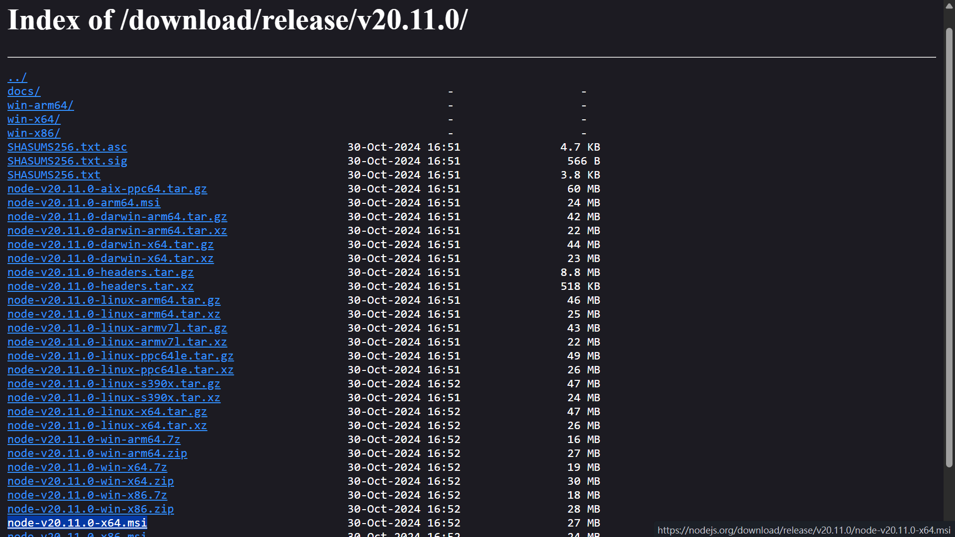

  1. 下載 Node.js v20 LTS:
因為之前失敗了許多次,我就直接下載老師使用的 v20.11.0 版 ( node-v20.11.0-x64.msi )。
如果你想下載最新版的 v20 LTS:Latest-v20.x,目前是 node-v20.19.6-x64.msi

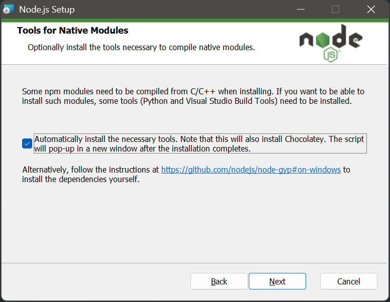

安裝時會問你是不是要安裝相關工具,主要是 Chocolatey 和 Python。老師的建議是要,我同樣因為之前失敗好幾次,所以也選了。
提醒:我安裝新的 Python 後,原先可以執行的程式會出問題,必須在新的 Python 中,重新安裝所需的函式庫(例如:pip install pandas undetected-chromedriver pytesseract )。
安裝完成後,開啟 CMD 進入命令提示字元,輸入 node -v,確認顯示為 v20.x.x。

根據 Gemini 的解釋, C:\Users\Sky Lin> 中間的空白鍵,是造成轉址 http://localhost:3000/undefined 錯誤的原因。
這點我不確定,但的確照著做就解決了。(話說 Gemini 在安裝過程中,也一直亂帶路)

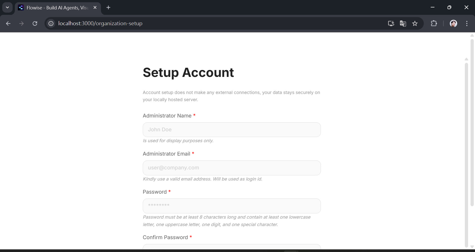

你會看到 Log 顯示資料庫正在初始化 (Data Source is being initialized!) 等訊息,最後出現:[server]: Flowise Server is listening at 3000。
▌6. 開啟瀏覽器
前往:http://localhost:3000
第一次需要建立帳號,之後登入即可執行

轉址到 undefined 的失敗畫面
