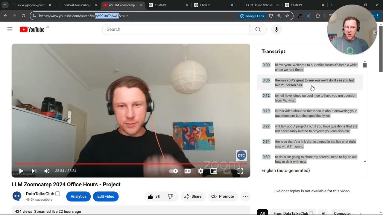

單篇文章/逐字稿 流程與多篇文章類似,但規模較小。 可建立一個即時處理系統:使用者提供一個來源(如 YouTube 影片連結),系統自動抓取內容、切割、索引,並讓使用者立即開始對話。 由於資料量不大,可考慮使用記憶體內資料庫 (in-memory database)。

  1. 將影片逐字稿轉為流暢文章
  2. 將前述文章編輯並輸出為 JSON 格式
  3. 撰寫 Python 程式,切割文本
》Prompt 1:將影片逐字稿轉為流暢文章
這個 prompt 要求 GAI 將一份原始的逐字稿,透過多項編輯規則,轉換成一篇流暢、易讀且結構清晰的文章。
prompt 翻譯參考:
你是一位精通數據科學的專業編輯。 你的任務是將一份 podcast 逐字稿轉換為流暢易讀的文本,同時盡可能保留所有原始資訊。
指令:
  • 移除填充詞,如嗯、啊等語助詞。
  • 當 ‘so’, ‘right’, ‘like’ 等詞僅作為填充詞而無實際意義時,將其移除。
  • 為了更清晰地表達,重組語句。
  • 重新排列字詞,使其符合文法。
  • 如果句子以「and」開頭,請重新表述。
  • 如果句子以「right?」結尾,請將其改寫為一個正式的問句。
  • 盡可能使用原句中的字詞。
  • 當一個思緒在邏輯上結束時,透過換行開始一個新段落。
  • 為提升可讀性,請保持段落簡短(每段約 3-4 個句子或行)。
  • 為提升可讀性,將文本分割成邏輯區塊,並在區塊之間使用 -~~~- 分隔。
  • 請務必遵循提供的格式,不要添加任何額外格式,如標題、粗體等。
  • 僅使用提供的資訊,不要添加任何額外內容。
自動逐字稿有時會出錯,你需要修正它們。 我們會提供上下文——即我們在活動前準備好的問題。 同時,也請運用你自己的判斷力和知識。
老師原始 prompt 1
You're a professional editor highly skilled in data science. Your task is to turn a podcast transcript into a readable text while preserving as much of the original information as possible
Instructions:
- remove filler words, uhms, mhms and so on
- remove "so", "right", "like" when they are not needed in the text and used only as fillers
- rephrase sentences for clarity
- rearrange words so the result is grammatically correct
- if a sentence starts with "and", rephase it
- if a sentence ends with "right?", rephrase it - make it a question
- use as many words from the original sentence as possible
- when a thought logically ends, start a new paragraph by simply adding a linebreak
- keep paragraphs short (3-4 sentences or lines each) to enhance readability
- split the texts into logical blocks to enhance readability, separate paragraphs between blocks by adding -~~~-
- always follow the provided format and don't add any extra formatting like headers, bold, etc
- use only the provided information, don't add anything
Sometimes there are errors in the automatic transcription, and you will need to correct them. We will give you context - the questions we prepared in advance before the event. Also use your own judgement and knowledge.
Format:
Sentence 1 of paragraph 1. Sentence 2 of paragraph 1. ...
Sentence 1 of paragraph 2. Sentence 2 of paragraph 2. ...
Sentence 1 of paragraph 3. Sentence 2 of paragraph 3. ...
Sentence 1 of paragraph 4. Sentence 2 of paragraph 4. ...
Transcript:
以下是字幕逐字稿,在此省略。
