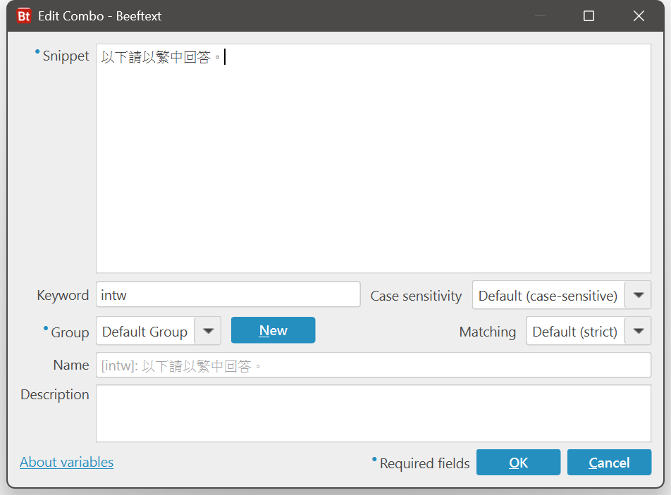

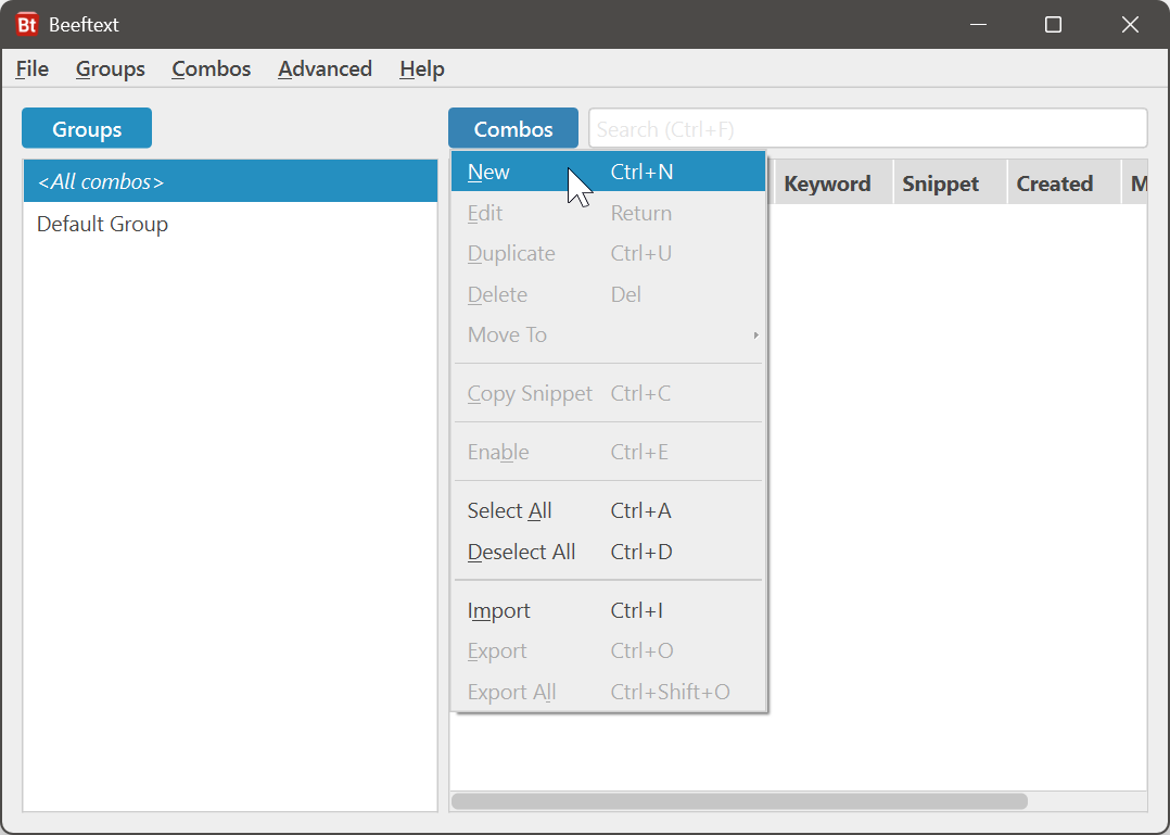

▌快速上手
  1. 點擊 Combos(選單或按鈕皆可)的 New,或快捷鍵 ctrl N。
  2. 在 Snippet(替換文字):你懶得自己輸入的完整內容,例如:以下請以繁中回答。
  3. 在 Keyword:自己設定想要的快速關鍵字,例如:intw。自己好記就好,我這樣寫的意思是:All in TW。
未來只要你在文字編輯時輸入 intw,Beeftext 就會自動幫你轉換為 以下請以繁中回答。
是不是很容易?
小提醒一:訂自己的快速關鍵字時,不要很常出現的,不然你以後打字用到這個字就會被取代。
小提醒二:每個 Combo 都可以按右鍵、選 Disable/Enable 來暫時關掉/重新開啟。
照例請 Claude 寫個使用說明,以下是相關內文(覺得好像太詳細了)。

  1. 開啟主視窗:雙擊系統匣圖示
  2. 點擊新增:點擊工具列的 “+” 按鈕
  3. 設定內容:
    • Snippet(替換文字):輸入完整內容,如 your.email@gmail.com
    • Keyword(關鍵字):輸入你想要的縮寫,如 mail
    • Description(描述):為這個規則加上說明,如 “我的電子郵件”
  4. 確認設定:點擊 “OK” 儲存
