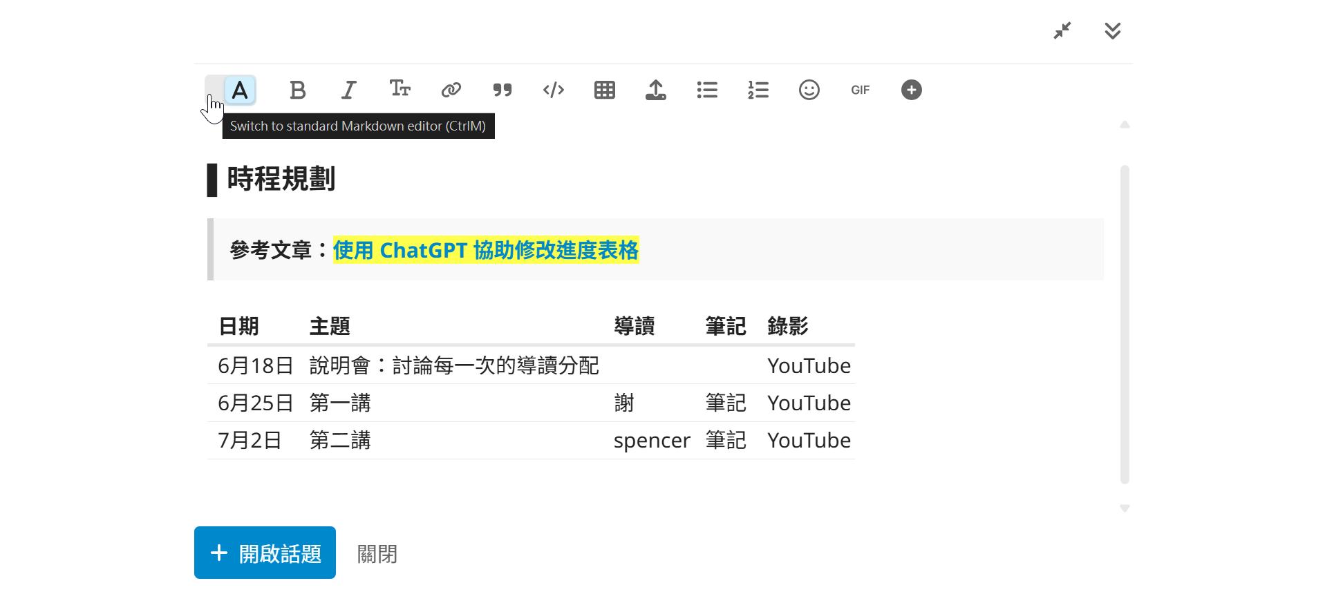

今天更新了 Discourse 的版本到 3.5.0.beta9-dev,然後就發現一個大麻煩:原本的編輯頁面(左側純文字的 Markdown 語法、右側預覽)不見了,只剩下 WYSIWYG 這種最後網頁呈現的編輯方式(你可以想像成簡化版 MS-Word 的編輯方式)。
改版的原因我可以理解,是為了方便對 Markdown 語法不熟的使用者。
可是新的編輯器(composer)我反而覺得不好用啊。

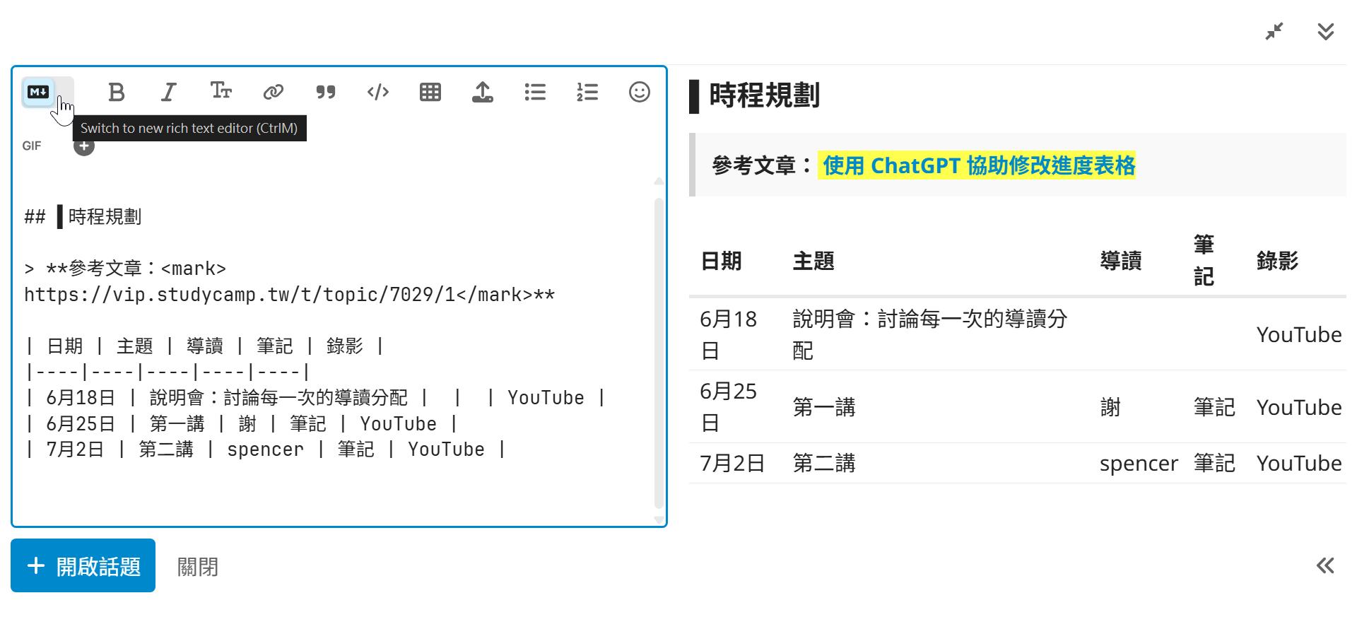

▌解決方法
工具列左側第一個按鈕,就是原有/新編輯方式的切換。
由於我平常編輯時,幾乎沒有用工具列上的按鈕,都是用快捷鍵(例如粗體就是 Ctrl B),所以一時沒發現(也可能是我設 Dark mode 的關係)。

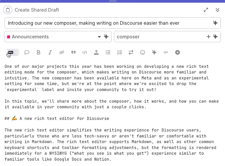

附上 Discourse 官網的示意圖給大家參考:
我把頁面放大,各截一張(切換 Markdown/rich text)給大家參考:
