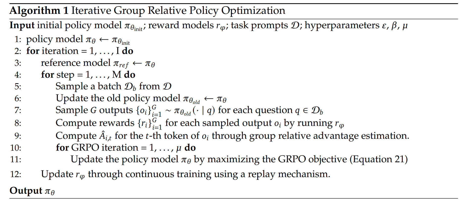

Group Relative Policy Optimization (GRPO) [Shao+ 2024]
1. Task & Reward Functions
在 RL 中,reward design 是一門藝術。為了能快速展示完整的訓練流程,這裡設計了一個極其簡單的任務:「排序 N 個數字」。
然而,如果我們給予是二元獎勵(即「完全排序正確得 1 分,否則得 0 分」),這會引發嚴重的 sparse rewards 問題。在模型初始能力極差時,幾乎所有的生成結果都會拿到 0 分,導致完全沒有梯度可以更新,模型就會「卡死」。
因此,我們必須設計能給予「部分分數(partial credit)」的機制:
  1. sort_distance_reward:只檢查生成數字與正確答案「相同位置」的數量。但這可能會讓明明排得很差的模型,只因為剛好矇對一個位置而拿到分數。

4. Baseline (Deltas), Freezing Parameters & Loss
這個區塊包含了 policy gradient 最核心的數學直覺與工程細節:
  1. Deltas & Centered Rewards
    如果直接用原始獎勵(如 9 分和 2 分)去更新,模型會盲目地推升分數高的那邊,即使那不是最佳解(high variance)。透過 centered_rewards 扣除群組的「平均獎勵」,我們就建立了 GRPO 的 baseline。
    • Ex:如果某次生成的 5 個回應全部都拿到 5 分(表現一樣好或一樣爛),center 後所有的 deltas 都會變成 0。這意味著 model 在此次樣本中不更新,因為沒有相對較好的答案可以學習,這能有效避免無效的梯度雜訊。
    • 另外一個有趣的變體是 max_rewards,它只保留最高分,其餘全設為零。這是為了解決模型為貪圖「部分分數(Low-hanging fruit)」而陷入局部最佳解的策略。
  2. Freezing Parameters
    在計算 PPO/GRPO 的更新量時,我們需要計算新策略與舊策略的機率比值:\text{Ratio} = p / p_{old}。這裡特別寫了 freezing_parameters 函式來展示一個常見錯誤:如果你不把 p_{old} 包在 torch.no_grad() 裡面,PyTorch 在反向傳播時會認為分子分母都是同一個會變動的參數。因為 p / p = 1,常數的微分為 0,這會導致更新的梯度變成 0。因此,舊模型的計算必須明確被視為常數。
  3. Clipped Loss
    我們利用 torch.clamp 將更新的 ratio 強制限制在 [1-\epsilon, 1+\epsilon] 之間。這是為了確保我們不會因為單次抽樣到極高獎勵的答案,就過度劇烈地修改模型參數,進而維持訓練的穩定性。
